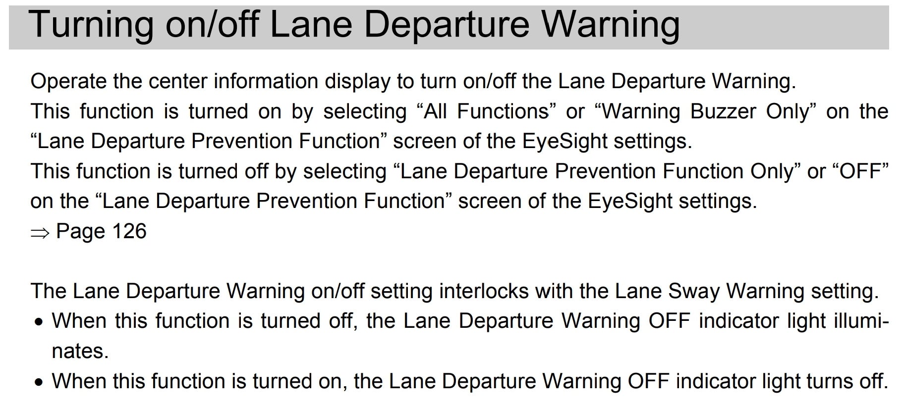

Ich habe ein mögliches Problem mit der Spurverlassenswarnung, die eine gelbe Warnleuchte in der Instrumententafel anzeigt.
504348
Als ich das Fahrzeug nach Hause brachte, ging ich in die Fahrzeugeinstellungen und änderte die Spurverlassenswarnung von "Alle Funktionen" auf "Nur Spurverlassensfunktion", um eine weitere Möglichkeit zu reduzieren, wie das Auto mich anpiepen könnte. Als ich diese Änderung vornahm, löste sie nicht die gelbe "Aus"-Warnleuchte aus. Dann erschien eines Tages die Leuchte, und jetzt ist die einzige Möglichkeit, die gelbe "Aus"-Warnleuchte zum Verschwinden zu bringen, die Einstellung wieder auf "Alle Funktionen" zu ändern.
Meines Wissens nach sollte die Menüeinstellung "Nur Spurverlassensfunktion" die Spurverlassenswarnung NICHT ausschalten - was die gelbe Leuchte anzeigt.
Erlebt das noch jemand? Kann jemand testen, ob er das gleiche Ergebnis erzielt?
Sind Sie sicher, dass das gelbe Licht nicht leuchtet, weil Eyesight keine Fahrbahnmarkierungen erkennen kann? Schauen Sie sich die Fahrbahnmarkierungsanzeigen auf beiden Seiten des Fahrzeugbildes an. Wenn diese gedimmt sind, sieht das Auto die Linie(n) nicht. Meins piept und die gelbe Anzeige leuchtet jedes Mal auf, wenn es beide Markierungen verliert, aber ich ignoriere es größtenteils einfach.
Laut dem Eyesight-Handbuch leuchtet das Licht, wenn "nur Spurverlassensfunktion" aktiviert ist.
Das ist perfekt (Seite 102 des Eyesight-Handbuchs als Referenz). Ich habe es falsch gelesen und dachte, die ersten beiden Funktionen schalten es ein (Alle Funktionen und nur Spurverlassensverhinderungsfunktion) und die letzten beiden schalten es aus (nur Warntongeber und Aus). Ich weiß es zu schätzen!

Ich bin mir nicht sicher, ob Sie mir oder jzsubaru antworten, da Sie niemanden zitiert haben, aber ich werde weitere Informationen bereitstellen, um hoffentlich einige Verwirrungen zu beseitigen. Die gelbe OFF-Warnleuchte, die sich im Drehzahlmesser befindet, leuchtet jederzeit, wenn Sie die Spurverlassenswarnung entweder auf die Einstellung "aus" oder auf die Einstellung "nur Spurverhinderungsfunktion" eingestellt haben... darauf bezog sich der OP und stellte dies in Beitrag #1 in Frage.
